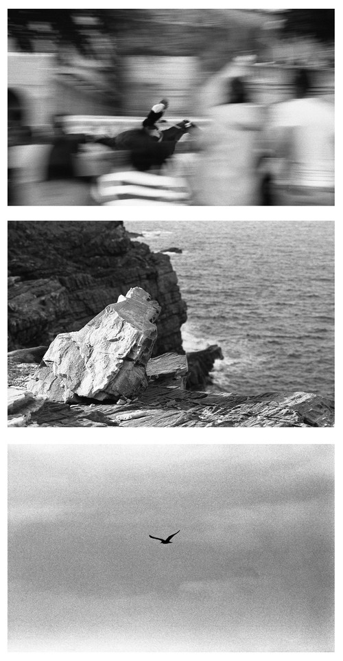

Per quel che può servire ecco tre esempi di sviluppo di Hp5+ 400@800 fatti in questo modo, nell'ordine:
Rodinal 1+50 (16' 20°)
D76 1+1 (12' 20°)
D76 1+1 (10':40" 21,5°)
Pare che il d76 sembra rendere meglio sulle luci alte ma produce anche molta più grana.
