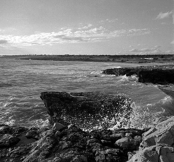

Sul discorso delle curve... Si', va bene... ma un rullino a me dura 15 pose con la Pentax 645 (ora ho questa medio formato) e 36 con le mie varie 135: la ragione della ricerca del basso contrasto sta un poco in questo: a me piacciono i controluce e in un rullino mio quasi sempre almeno uno c'e'. Cerco di salvarli Rolling Eyes
Pentaconsix con Flektogon 50mm, Fp4, Perceptol 1+3

rivedendola, dovrei rifare la scansione: c'e' maschera di contrasto a stufo...
Mi dispiace.

Cosa intendi per: "gamma tonale lunga", veramente si può interpretare in vari modi;
...e cosa intendi per: "hanno pochissimo velo, cosa che mi esalta molto in CO".
Paolo

eh... intendo proprio che con la FP4 si riesce facilmente a tenere aperte le ombre senza pelare troppo le alte luci. Intendo anche che giocando con la gradazione e le varie mascherature e bruciature e' possibile ottenere stampe vivaci e non troppo impastate anche nelle zone d'ombra o di alta luce.
Il velo contenuto e' traducibile in "il negativo e' molto trasparente". Per capire cosa intendo per velo, prova a comperare una HP5 scaduta da 5 anni per un euro e divertiti a esporta e svilupparla. Vedrai che bel velo, roba da non riuscire a stampare LOL

Allora devi parlare di gamma tonale compressa cioè tante informazioni di poco spazio con risultato (con licenza) "morbido" su carta.
Occhio che il velo spesso è anche provocato da sviluppi troppo diluiti abbinati a tiraggi anche leggeri. Una HP5 scaduta da 5 anni ha ridotte provabilità di avere velo e se l'ha sicuramente sarebbe piuttosto ridotto. Non starai per caso parlando della maschera del supporto? Un pseudo velo è anche lasciato da un fix scaduto.
