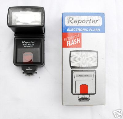

salve a tutti, ho una domandina da farvi...ho trovato usato un flash usato per nikon ad un prezzo davvero irrisorio...siccome ha qualche anno credo che sia per analogica e nn per digitale..
è urgente perchè lo devo pagare domani!!!!
ecco le caratteristiche:
reporter autofocus zoom manuale 724AFN (per nikon)
guide number: 24m(ISO 100)
automatic range: 0.9 - 8.5m
AF illumination: 0.9 - 8m
flash duration: 1/1000 - 1/20,000 sec.
recycle time: 0.5 - 7 sec.
bounce adjustment: 0-90°
horizontal swivel: 0-330°
color temperature: 5600K
numbers of flashes: 100-500 per set of batteries
angle of coverage: horizontal 60° / vertical 45°
power source: 4AA alkaline batteries
size: 16,8 x 4,8 x 7,0 cm
weight: 221,1 gr
dovrebbe essere anche ttl...si legge in basso vicino all'attacco
cosa succede se lo monto sulla mia d70s??
funziona??
in che modalità funziona???
grazie mille

Bisognerebbe sapere la tensione che manda il flash alla macchina.
Da questa pagina http://www.botzilla.com/photo/strobeVolts.html leggo:
Similarly, Nikon has specified 12V for their speedlight circuits... (though reader Steve Francesoni called Nikon.uk to check, and their tech rep said that his N80 was good to 250V — so there may be more complexity to this story). I've heard some rumours that some Coolpix models have been restricted to 5V!
e:
Jeff MacWright found this post via support.nikontech.com:
Warning: Negative voltages or voltages over 250 V applied to the camera's sync terminal could not only prevent normal operation, but may damage the sync circuit of the camera or flash. Check with the strobe manufacturer for voltage specifications.
In altre parole, c' è il serio rischio di danneggiare la macchina, se il flash ha una tensione di trigger superiore a 12 V.
Reporter non credo sia un vero fabbricante di flash, ma che si limiti a rimarcare flash comprati all' ingrosso, quindi è possibile che nemmeno loro sappiano quale tensione si misura tra i contatti sullo zoccolo. Posso solo dirti che se il flash è dell' era predigitale, è probabile che sia una tensione altina, quindi rischi di danneggiare la d70.
IMHO, nel dubbio, metterei da parte i soldi per comprare un flash moderno, "digital camera friendly".

ma essendo il flash dedicato per nikon nn dovrei stare al sicuro??penso che questa tensione sia la stessa anche per le nikon fxx o no??
chi me lo vende lo usava su d100!!
ma in termini di uso???

Il discorso è questo: le vecchie macchine a pellicola sopportavano senza problemi tensioni dal flash di centinaia di volt, con le digitali è sempre una roulette russa. Ci sono quelle che sopportano centinaia di volt (e possono usare senza problemi i vecchi flash elettronici) e quelle che si danneggiano già con 20 volt. Quindi, non è un discorso di marca della macchina o del flash, ma più un discorso di generazione. Le macchine di nuova generazione sono molto più delicate. Forse, perchè così riescono anche a farti comprare un nuovo flash.
Se chi te lo vende assicura di non avere avuto problemi con la d100, e ti fidi di quello che ti dice, allora, probabilmente, potrebbe anche andare bene con la d70. Ripeto, probabilmente. Poi, magari, si scopre che quel flash è molto più recente di quello che credevo, ed ha una tensione di trigger sicura per qualsiasi macchina.
Ho provato a googlare 724AFN, ed è saltato fuori che flash (apparentemente) identici vengono anche commercializzati coi marchi Bower ed Incablitz, ma l' unica pagina che abbia una lista di compatibilità
http://www.afterbuy.de/afterbuy/shop/storefront/start.aspx?seite=/afterbuy/shop/storefront/produkt.aspx%3Fshopid%3D48964%26produktid%3D2794647
non elenca nessuna Nikon serie dXX.

ti ringrazio per le risposte...lo pago 15€ comprese le s.s. quindi male che vada lo potrei utilizzare sulla f65???
se misuro la tensione ai poli???
nn riesco ad aprire il link
Con un tester, misura la tensione tra il contatto centrale sul piede del flash ed un contatto più o meno nascosto sul fianco della slitta (non i contatti supplementari sulla base, quelli sono per la comunicazione tra flash e corpo camera)
Ho riprovato e funge, comunque copioenincollo la lista delle macchine compatibili
TTL Blitzgerät für Nikon wie SB-50dx z.B. für Coolpix 5000 5400 5700 8700 8800 5000 5400 5700 8400 8700 8800 F4 F5 F65 F50 F80 F601 F90 N90 F70 x PRONEA 600I F801 F401 S F401S
Non conosco i modelli Nikon, magari per te questa lista è più illuminante

sei stato gentilissimo...quindi male che vada è cmq compatibile con l'f65 meno male!!!
caso mai misuro la tensione,e se è molto bassa lo uso!!

I vecchi flash TTL sulle Nikon Ittl in genere non scattano nemmeno, o se lo fanno è solo alla potenza massima.
Io ho tre flash ttl per Nikon AF, la D70s come li sente li rifiuta, non funzionano nemmeno in automatico.
Penso che , se vuoi a tutti i costi usarlo devi isolare con un pezzo di nastro i piedini di dialogo ttl.
Funziona invece benissimo lo zoccolo per FM2, che ha solo un piedino per il pronto flash ( che si vede nel mirino anche nelle digitali)

bè ma se funzionano solo alla massima potenza per usarli devo usare la tabella con i diaframmi..ecc ecc???in fondo nn è proprio impossibile!!
Nzomma... impossibile no ( ti parla uno che ha fatto in tempo ad usare i Braun Hobby...) ma certo è un bel casino, senza parlare delle possibili implicazioni elettroniche.
