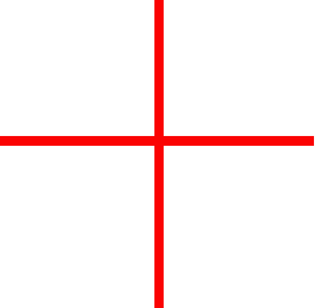

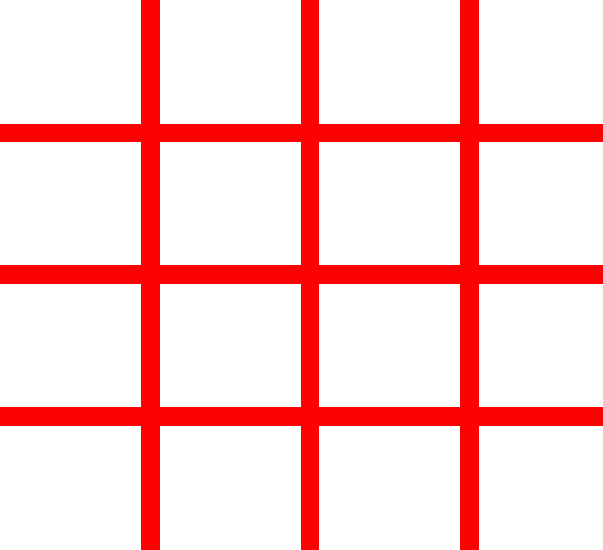

il mio ragionamento era questo:
per quanto piccolo sia un pixel avrà sempre un bordo che si affiancherà al bordo di un altro pixel e non credo che sulla linea di attacco tra bordi dei pixel contigui essi possano ricevere informazioni.
Quindi, secondo il mio ragionamento, più pixel ci sono, più l'area (formata dalle linee di congiunzione tra pixel e pixel) incapace di ricevere informazioni sarà grande
quindi, sempre secondo il mio ragionamento l'ideale sarebbe un solo pixellone ( non quello alla rocco Pallonaro siffredi) grande quanto il sensore (cosa non credo fattibile per limiti fisici dei materiali usati)
riassumendo: più pixel meno area capace di ricevere informazioni
meno pixel, meno aree cieche
..... sbaglio? Rolling Eyes Rolling Eyes
ho aggiunto un paio di disegni dove, ragionando per assurdo, e dando una dimensione anche minima alle linee di contatto tra pixel e pixel, nella seconda ipotesi, quella con più pixel, l'area occupata dalle linee cieche sarà senz'altro maggiore di quella nel disegno n.1 con meno pixel
 Dimensione:  48.94 KB
 Visualizzato:  File visto o scaricato 536 volta(e)
 Dimensione:  70.9 KB

sbagli perche tu ragioni in termini di superficie mentre la parte sensibile è il pixel che puoi considerare un pundo adimensionale
