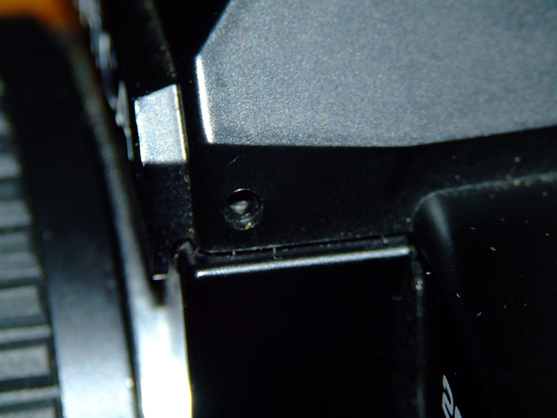

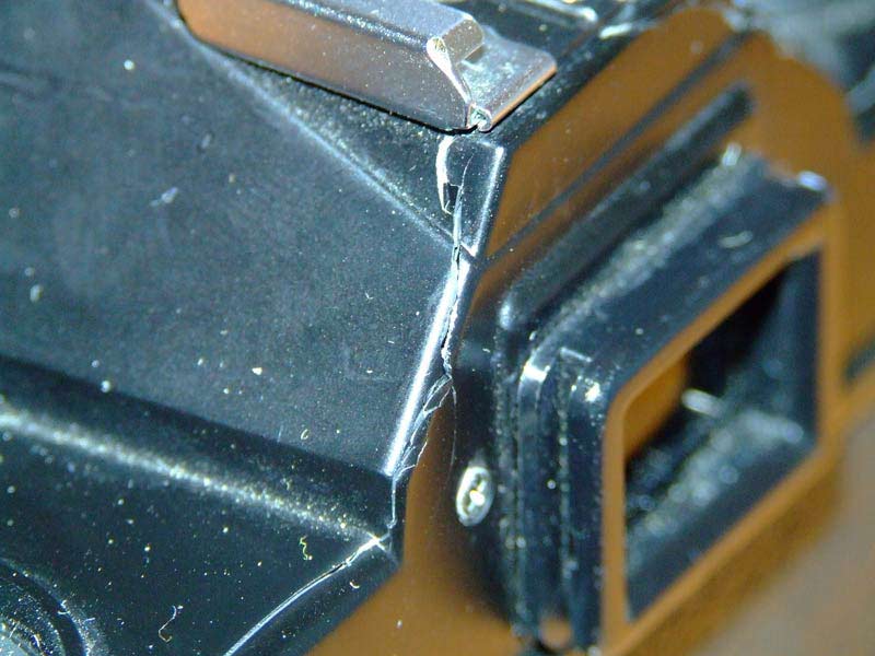

Ieri sera purtroppo la mia bella Yashica mi è scivolata dalle mani, facendosi un volo di quasi un metro!TristeTristeTriste

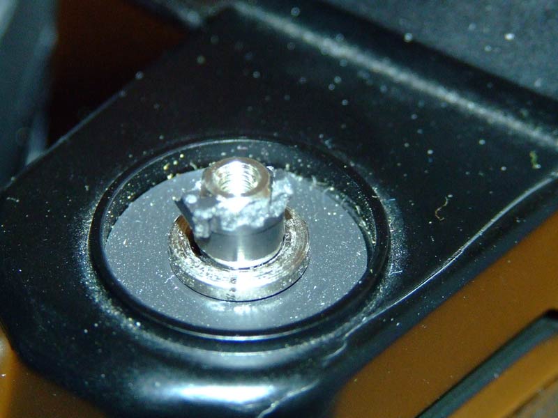

Inizialmente era tutto bloccato: lo specchietto, il pulsante di scatto, ecc...poi con un pò di pazienza sono riuscito a far "funzionare" (almeno apparentemente tutto). Quel che resta di visibile è il danno alla leva di riavvolgimento del rullino, ed una crepa lungo tutta la parte superiore, oltre alla perdita di due viti vicino il logo.
Quel che ho fatto (scattando senza rullino) è stato:
* verificare che i contatti del flash funzionassero
* verificare che la corona di microprismi mettesse ancora a fuoco
* verificare che i tempi di scatto fossero tutti funzionanti
Per ora sembra tutto ok, ma vorrei qualche dritta da parte vostra su qualche foto da fare col rullino per verificare che non ci siano danni all'interno!

Calotta crepata e manovella di riavvolgimento saltata, il problema più grosso è la manovella ma con della colla bi-componente la puoi sistemare. Per come è costruita la Yashica non penso ci possano essere problemi che influenzino la resa fotografica. La calotta in definitiva è solamente un coperchio di plastica, il pentaprisma è saldamente fissato alla struttura metallica del corpo, così come il bocchettone porta-ottiche, il circuito dell'esposimetro è ancorato al corpo e se a batterie inserite funziona non ci sono problemi.
Se fosse mia smonterei la calotta, incollerei le parti crepate e poi continuerei ad utilizzarla Smile
