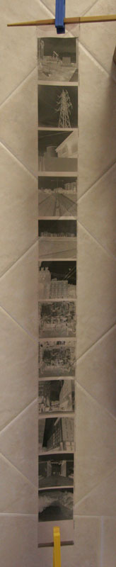

Ho fatto la prova, il negativo è appeso ad asciugare.
PanF@50 in HC110 1+31 (dallo Workin Stok quindi un 1+127 dallo sciroppo).
Per avere la dose minima (24cc) ho dovuto preparare 800cc di soluzione (25cc di sviluppo in 775 d'acqua) per sviluppare un unico rullo, ho quindi dovuto usare la tank da 1 litro.
Tempo base 16' (4 volte la diluizione B che sono 4' da bugiardino) ma avendo scelto di agiare pochissimo, un rovesciamento ogni 5' ho aumentato del 25% portando il tempo a 20'.
In realtà essendo la temeratura del rivelatore a 22° ho sviluppato per un tempo effetivo di 16'.
Dovrebbe avere un acutezza elevatissima, almeno spero.
Ho un altro rullo di PanF, questo lo voglio provare con la più consueta diluizione H (1+15, il doppio della B ).
Dicono che dia ottimi risultati, vedremo.
Questo il negativo appesa ad asciugare.
La densità, così ad occhio sembra buona.
Stasera se riesco lo scannerizzo anche se il mio scanner non è ingrado di mostrare l'acutezza che spero sia venuta fuori.

Tomash, che tipo di esposizioni hai dato al negativo ?
Praticamente hai utilizzato la stessa diluizione che ho usato io, ma con un tempo di sviluppo praticamente il doppio. Sono curioso anch'io di vedere il risultato. Io ho esposto il negativo che ho postato per le ombre giusto per vedere il potere di compensazione.... Però, non riuscendo a valutare bene il risultato ho deciso di fare delle nuove esposizioni uguali per due pellicole, sviluppando una pellicola normalmente (sempre in HC-110 ) e un'altra con lo sviluppo compensatore che abbiamo provato (HC-110 / 1+31).

MessaggioInviato: Gio 14 Giu, 2007 9:23 am    Oggetto: Rispondi con citazione
Ho fatto un esposizione media con l'esposimetro puntato leggermente verso il basso, si tratta di un Gossen Lunasix, quindi non è selettivo (spot).
L'effetto di compensazione comunque direi che c'è, il contrasto delle foto è mediamente basso e non ho notato alteluci bruciate nonostante alcuni soggetti fossero illuminati in pieno dal sole.
Le finestre chiuse sembrano bruciate ma regolando i livelli dalla scansione originale emergono dettagli, tieni presente che è una condizione estrema, esse riflettono direttamente la luce del sole (ore 9:00 del mattino).
