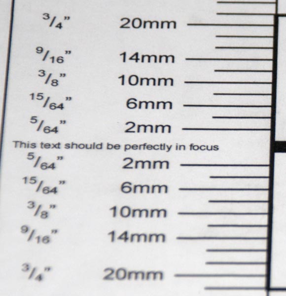

Salve a tutti,
è da un po' che avevo il dubbio, così ieri ho fatto il test ed i risultati sembrano confermare i miei dubbi.
Le foto sono tutte nella mia galleria, scusate ma non ho tempo di ridimensionarle adesso.
Ho fatto il test con la fotocamera su cavalletto, la tabella su un leggio a 45 gradi e autoscatto, quindi non dovrei aver sbagliato nulla.
Sarebbe utile un vostro parere, giusto per capire se non ho sbagliato qualcosa.
Se avessi ragione, il problema sarebbe solo della macchina?

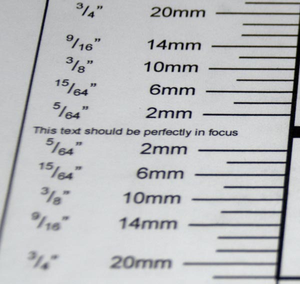

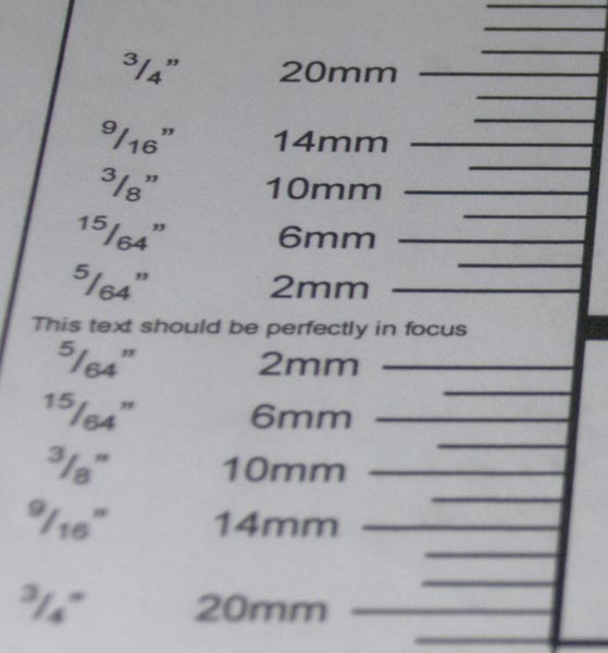

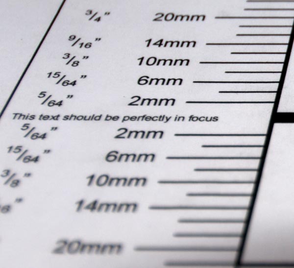

ecco gli scatti:
nikon 12-24 @ 24mm
 Dimensione:  34.33 KB
 Visualizzato:  File visto o scaricato 1004 volta(e)
nikon 18-135 @ 35mm
 Dimensione:  28.66 KB
nikon 18-135 @ 50mm
 Dimensione:  36.23 KB
nikon 18-135 @ 105mm
 Dimensione:  38.56 KB

casomai potremmo parlare di back focus..
cmq rifai il test stando dritto rispetto alla mira...

Innanzi tutto grazie a tutti per le risposte.
x rombo75: ho provato con 2 obiettivi,nei titoli c'è modello e focale,sempre a TA
x niomo: ti trae in inganno il fatto che le foto sono in realtà dei crop. La tabella è stata messa su un leggio a 45 gradi mentre la fotocamera era su cavalletto ed è stata solo allontanata progressivamente.
x marklevi: volevi dire front focus? perchè provare con la mira dritta? sul sito da dove l' ho scaricata si specifica di usarla a 45 gradi.
no, se ho detto back focus è perchè vedo la zona nitida dietro alla linea di riferimento...
la mira deve essere dritta.. quasi come sembra nell'utlimo scatto...
45° deve essere l'inclinamento:
o della macchina (verso il basso)
oppure della mira (verso l'alto, la parte posteriore)

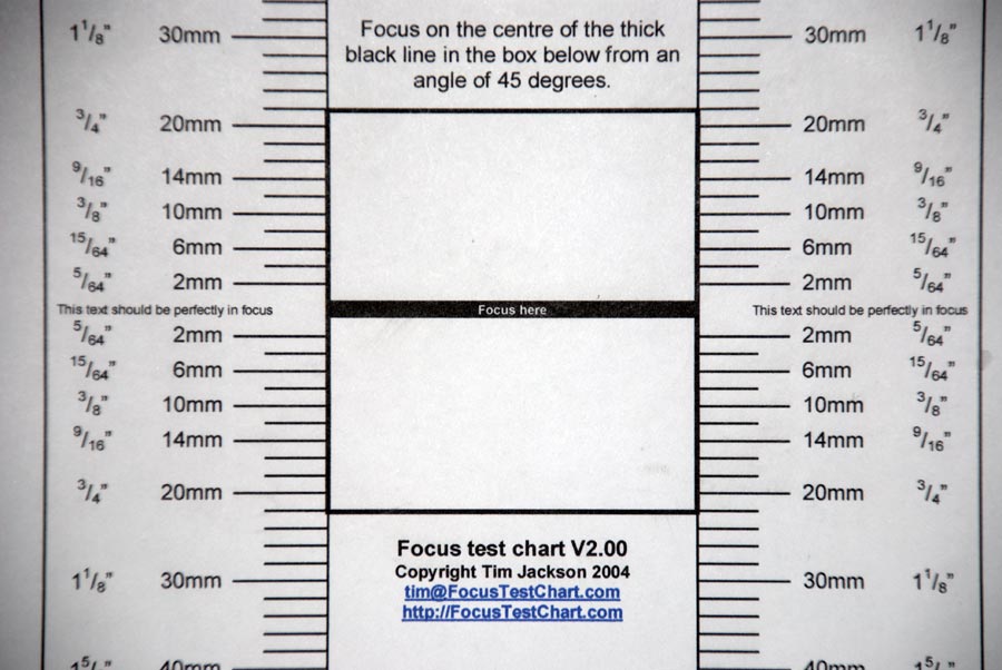

Ringrazio tutti dei suggerimenti, ma non mi sono spiegato bene.
Ho fatto il test esattamente come dice marklevi, tutte le foto postate prima sono dei crop laterali di foto come quella sotto (nikon 12-24mm@24mm).
La fotocamera era dritta su cavalletto e la mira inclinata a 45° con il dietro sollevato.
Mi devo preoccupare?
nikon 12-24mm@24mm
 Dimensione:  30.83 KB
 Visualizzato:  File visto o scaricato 819 volta(e)
Ultima modifica effettuata da ciarlibraun il Gio 12 Apr, 2007 10:49 pm, modificato 2 volte in totale

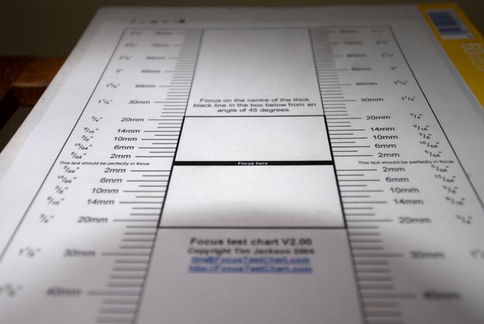

Inserisco anche i test fatti con la mira parallela al piano sensore, anche se non dovrebbero significare molto.
La tabella l' ho scaricata su http://focustestchart.com.
Nikon 18-135 @ 135mm
 Dimensione:  78.9 KB
 Visualizzato:  File visto o scaricato 818 volta(e)
Ultima modifica effettuata da ciarlibraun il Gio 12 Apr, 2007 10:52 pm, modificato 1 volta in totale

MessaggioInviato: Gio 12 Apr, 2007 9:23 pm    Oggetto: Rispondi con citazione
scusa ma con un 12.24 cosa vuoi sfocare? Very Happy
prova col 135...
