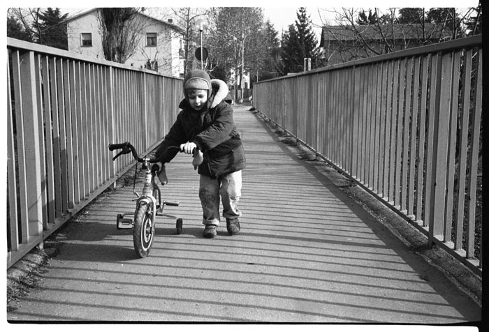

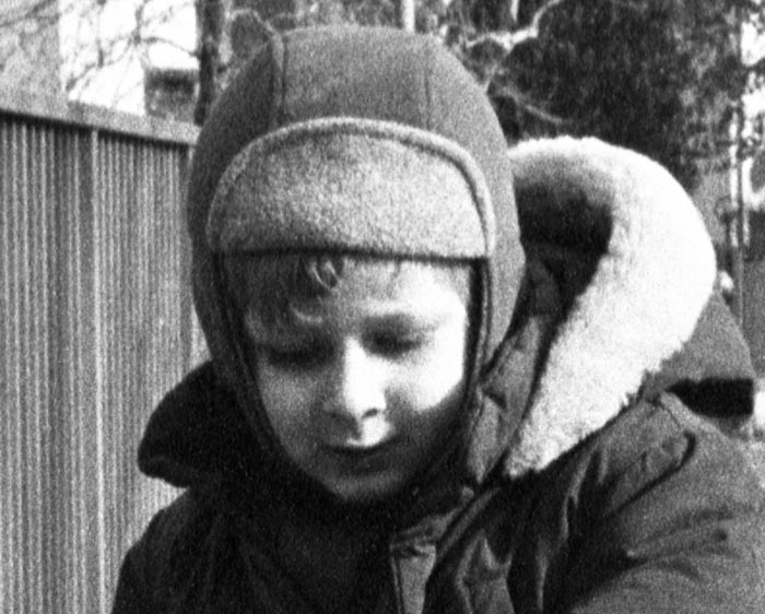

Questa volta ho provato la diluizione D (1+9 della soluzione stok 1+4), ho sviluppato per 6'30" (5' della diluizione B + 25% come da manuale) con un agitazione blanda, 4 rovesciamenti iniziali per 10" poi 4 rovesciamenti per 10" ogni 2'.
Sto scannerizzando adesso il negativo e va decisamente meglio, viene su dallo scanner già quasi perfetto segnio che è uno di quei negativi "che si stampano da soli".
La gamma tonale sembra sufficentemente estesa, la grana sì visibile ma secca, il contrasto perfetto.
Ora, il rullo era stato esposto alla sensibilità nominale di 400iso, probabilmente esponendolo a 200-250iso potrebbe esserci un ulteriore miglioramento (l'HC110 non sfrutta la sensibilità come l'Xtol).
Neopan 400 sviluppata in HC110 Diluizione D per 6'30"

Crop 100% - Scansione con Canonscan FS4000US a 4000dpi
